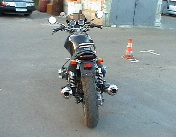

Привет всем! Мотоцикл - мой. Если есть вопросы -отвечу.

А гоняет этот моц Круто?

для myko: если можешь пришли краткое описание что, как и из чего сделал djkvas@mbit.ru
romich
Да вообще желательно на сайте статью опубликовать про этот моц. Круто вышел, нет слов...
Messer
Класс! Это вам не чопперы клепать. Там хоть что-нибудь непеределанное осталось?![]()

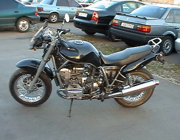

myko
Родными остались генератор, двигатель и главная передача...Рама,в-принципе ,тоже родная, но претерпела кой-какие изменения![]()
Колеса- самодельные.
Вилка не знаю от чего, но для визуального умощнения передней части было использовано ноу-хау - были выточены аллюминиевые стаканы на перья.
Глушители ,бак,приборка,зеркала,масл.радиатор - Сузуки-Бандит.
Фара взята от скутера + добавлен лобовичок.
Карбюраторы Кихины.
Задний пластик и фонарь от скутера (доработанные,конечно).
Статью пока не пишу - не особо по времени доступно.
Спрашивайте так.

Я строил кафе-рейсер, с максимальным использованием серийных узлов , но переделкой . Но то что тут на фотках - я ох..ел . Я в шоке . Это просто праздник какой то ! Очень здорово . Рама - очень недурственна . Тоже и про все осталное . Короче - ныне и присно и во веки веков я молчу про свою колымагу . Если не чоппер - то вот на фотках - то , на что надо смотреть и учиться , на мой личный взгляд . Автору - грейт респект .

цитата:Рама,в-принципе ,тоже родная, но претерпела кой-какие изменения
Маятник на подшипниках или нет? Если да - то на каких?..

myko а с двигом ниче не делал не.

ИМХО крыло переднее высоковато... Зад далеко за колесо выступает... Ьля, о чём это я?? Мой и рядом не стоит! РУчного труда немеряно... Тем/тому, кто создал - просто трудновыразимый респект!!! Неоклассики/стриты рулят!!!![]()

С двигом ,кроме охлаждения масляным радиатором , ничего не делал.
Маятник на стандартных подшипниках.
DOGGY__B
Обтекатель от скутера GILERA DNA c переделанным стеклом.

цитата:С двигом ,кроме охлаждения масляным радиатором , ничего не делал.
В смысле стандартный Днепровский обновленный движок с масляным фильтром?
Kovilov
myko А можно поподробней о том как крепится подножка, а то надоело уже с поленцем выполняющим роль подножки ездить

для messer:двигатель 82 года
абсолютно не обновленный, без фильтра,..хорошо пошлифован картер..
